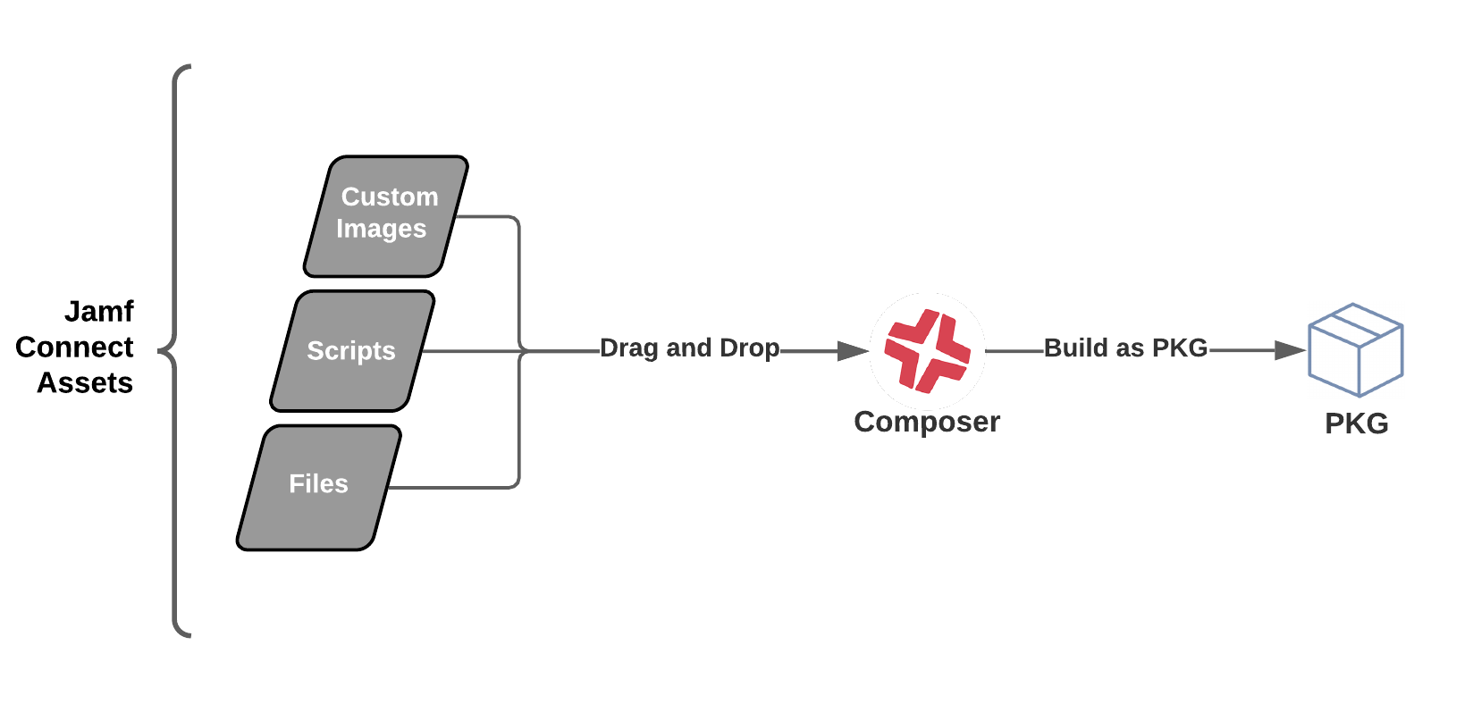

Composer でファイルと画像をパッケージ化する
Composer を使用して、Jamf Connect で使用するカスタムファイルや画像をパッケージ化することができます。コンピュータ上に、Jamf Connect の展開時にカスタムファイルをインストールするフォルダを作成してパッケージソースを作成してから (例: /usr/local)、ドラッグ&ドロップで新しいパッケージソースを作成し、Composer でパッケージを構築します。

  1. Finder (検索) を開きます。
  2. Command、Shift と G キーを同時に押して Finder 検索ウィンドウを呼び出します。
  3. 展開時に Jamf Connect カスタムファイルと画像を保存したいファイルパスを入力して、Go (検索) をクリックします。
    注: コンピュータの /usr/local に画像とアイコンを保存することをお勧めします。
  4. 選択した場所に新しいフォルダを作成します。「/usr/local」または別の特権スペースでフォルダを作成する場合、フォルダを作成するには管理者として認証することを求められます。
  5. フォルダに名前を付けます (「jamfconnect」など)。
  6. カスタムファイルと画像をフォルダに追加します。
  7. Composer を開いて認証し、作成したファイルを Finder から Composer のサイドバーへドラッグします。新しいパッケージソースが表示されます。
    images/nation-cdn-resources.jamf.com/b7ad1a95c55a44fc8bce7c57bc65d789
  8. Composer で Jamf Connect フォルダに移動し、以下のオーナーシップ設定を構成します:
    1. Owner (所有者) ポップアップメニューから、「root (0)」を選択します。
    2. Group (グループ) ポップアップメニューから、「wheel (0)」を選択します。
    3. X 列の右側にある Action (アクション) images/docs.jamf.com/composer/10.23.0/user-guide/images/download/thumbnails/49217948/C_Gear.png ボタンをクリックして、ポップアップメニューで「所有者とグループを jamfconnect とすべての囲まれた項目に適用」を選択します。
  9. フォルダ内の各ファイルタイプに対して、以下の権限を適用します:
    ファイルタイプ
    権限
    親フォルダ
    images/download/thumbnails/81935310/Screen_Shot_2020-12-14_at_10.02.40_AM.png
    ピクチャー
    images/download/thumbnails/81935310/Screen_Shot_2020-12-14_at_10.04.11_AM.png
    通知スクリプト
    images/download/thumbnails/81935310/Screen_Shot_2020-12-14_at_10.05.58_AM.png
    メニューバー App スクリプト
  10. ツールバーの Build as PKG (PKG としてビルド) images/docs.jamf.com/composer/10.23.0/user-guide/images/download/thumbnails/49217961/C_Build_as_PKG.png をクリックします。
  11. パッケージを保存する場所を選択して Save (保存) をクリックします。
Jamf Connect のファイルと画像を使った PKG は、Jamf Pro の PreStage Enrollment (事前登録) で登録パッケージ Payload を介して展開できるようになりました。パッケージの各ファイルのファイルパスを必ず保存してください。Jamf Connect 構成プロファイルの関連付けられた設定にこれらの値をマッピングする必要があります。
