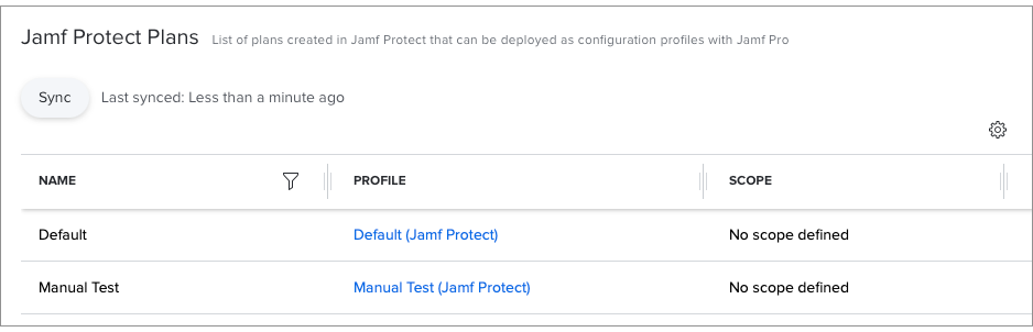

Dans le tableau Plans de Jamf Protect, cliquez sur le profil de configuration du plan que vous voulez configurer dans la colonne Profil.
Remarque : Vous pouvez cliquer sur Synchroniser pour vérifier manuellement les mises à jour de plans dans Jamf Protect. Jamf Pro se synchronise automatiquement avec Jamf Protect toutes les six heures.

Le profil de configuration du plan est distribué sur les ordinateurs cible lors de leur prochain check-in avec Jamf Pro. Le périmètre s'affiche également dans la colonne Périmètre, sur la page Jamf Protect dans Jamf Pro.
