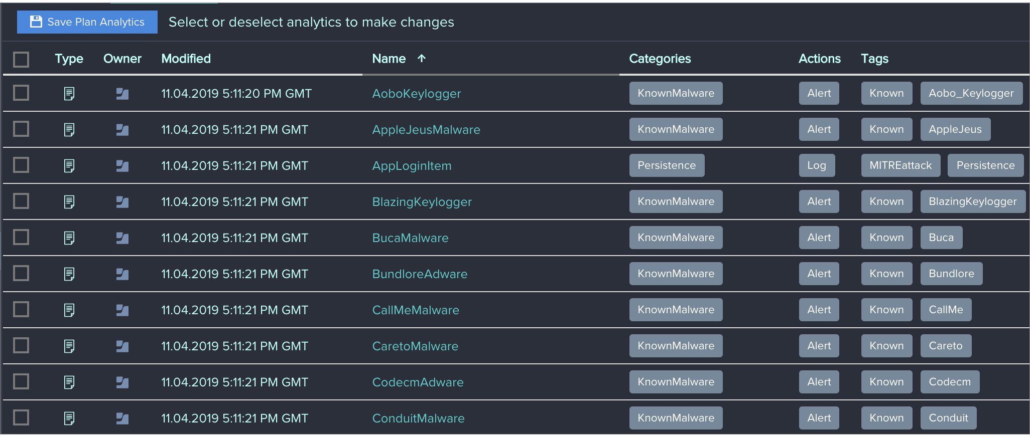

Ajout d’une analyse à un plan
Vous pouvez ajouter des analyses dans un plan et modifier celles qui s’y trouvent. Les analyses ne sont pas ajoutées automatiquement aux plans. Vous devez les ajouter manuellement lorsque les événements suivants se produisent :
  • Vous créez un nouveau plan
  • Vous créez une nouvelle analyse que vous voulez inclure dans un plan
  • Jamf ajoute une nouvelle analyse intégrée que vous voulez inclure dans un plan
Pour ajouter des analyses à un plan, procédez comme suit :
  1. Dans Jamf Protect, cliquez sur Plans.
  2. Sélectionnez le plan auquel vous voulez ajouter des analyses.
  3. Cliquez sur l’onglet Analytics (Analyses).
  4. Sélectionnez les analyses que vous voulez ajouter à votre plan. Pour sélectionner toutes les analyses actuellement disponibles, cochez la case située en haut de la liste des analyses.
    Remarque : Lorsque Jamf ajoute de nouvelles analyses intégrées ou que vous créez de nouvelles analyses, vous devez mettre à jour manuellement chaque plan afin d’y inclure les nouvelles analyses.
    images/download/attachments/81555125/AddAnalyticstoPlan.png
  5. Cliquez sur Save Plan Analytics (Enregistrer les analyses dans le plan).
Le plan contient désormais les nouvelles analyses. Les modifications apportées à un plan sont automatiquement envoyées aux ordinateurs sur lequel le plan est installé. Vous pouvez également changer le plan d’un ordinateur en sélectionnant l’ordinateur dans l’onglet Computers (Ordinateurs). Pour plus d’informations sur le changement de plan, consultez la section Affichage et gestion des ordinateurs de ce guide.
