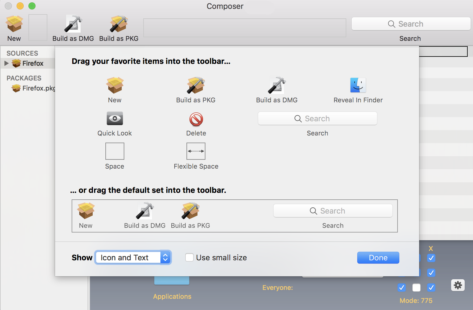

Preferencias de la barra de herramientas
Composer te permite personalizar la barra de herramientas añadiendo y eliminando ítems.
Para añadir ítems a la barra de herramientas, haz clic con la tecla Control pulsada (o haz clic derecho) en la barra de herramientas y selecciona Customize Toolbar (Personalizar barra de herramientas). A continuación, arrastra los ítems deseados a la barra de herramientas.
