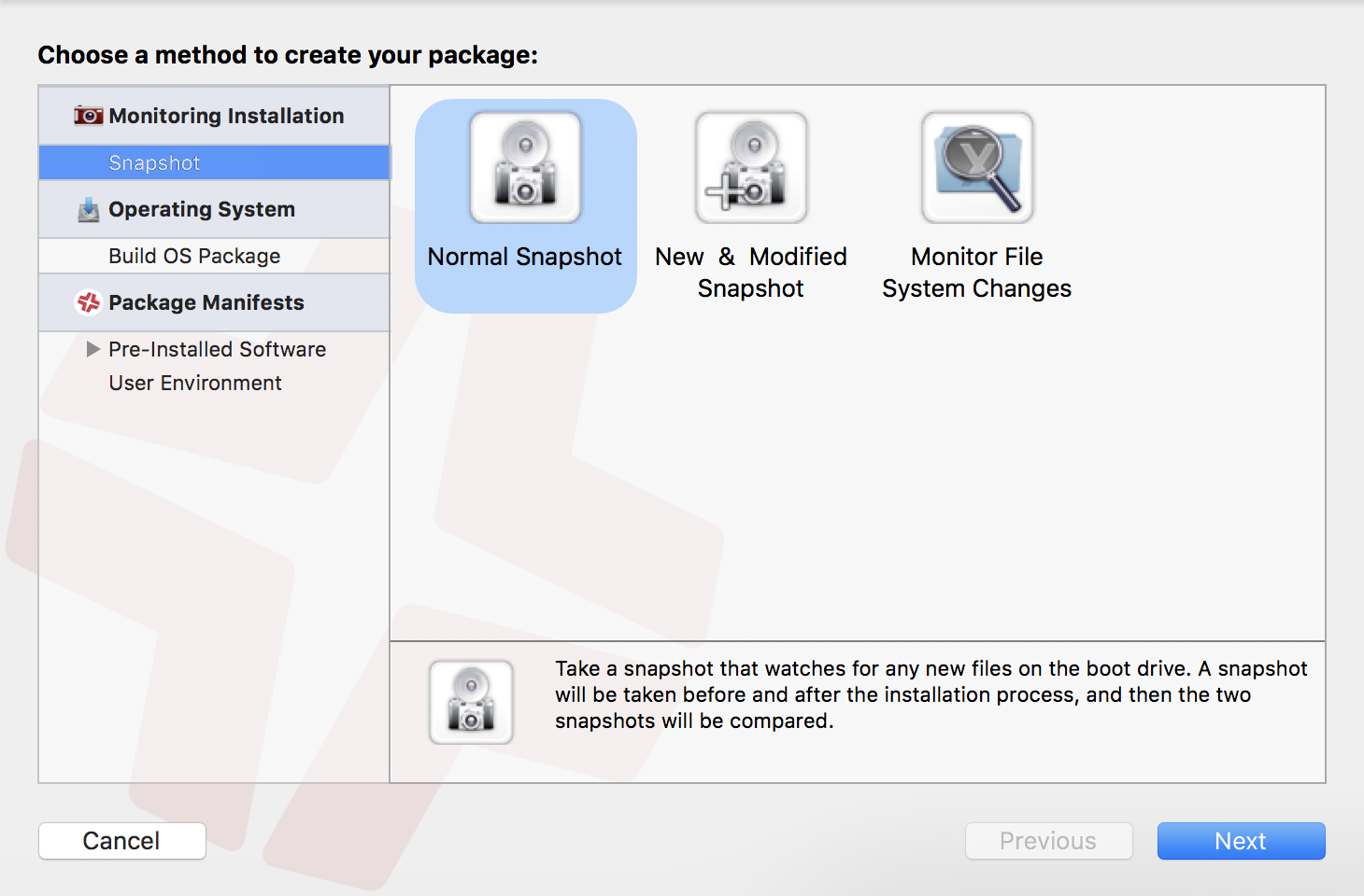

Mit Composer können zwei Arten von Snapshots erstellt werden:
  • Normale Snapshots – Mit diesen Snapshots werden alle neuen Dateien auf einem Laufwerk erfasst. Die Snapshot-Erstellung kann je nach verwendeter Hardware und der auf dem Laufwerk installierten Dateien zwischen zehn Sekunden und mehreren Minuten dauern.
  • Snapshots neuer und geänderter Dateien – Mit diesen Snapshots werden auf einem Laufwerk alle Dateien erfasst, die neu hinzugefügt oder geändert wurden. Die Erstellung dieser Snapshots kann länger dauern als die normaler Snapshots, weil von Composer während der Erstellung das Änderungsdatum jeder Datei erfasst wird.

  3. Klicken Sie in der Seitenleiste unter „Monitor Installation (Installation überwachen)“ auf Snapshot.
  4. Wählen Sie Normal Snapshot (Normaler Snapshot) oder New & Modified Snapshot (Neuer und geänderter Snapshot) und klicken Sie auf Weiter.

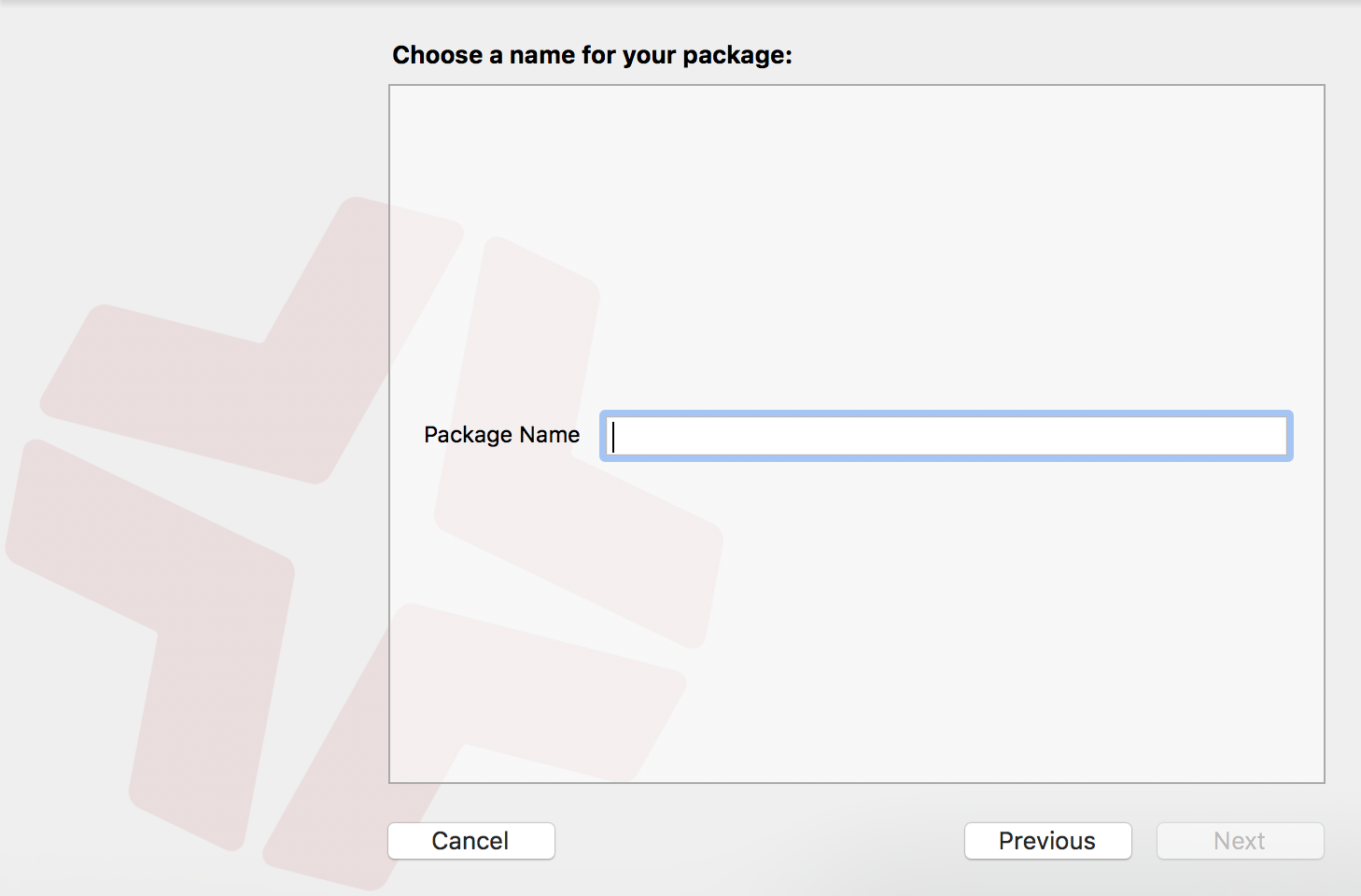

  5. Geben Sie einen Namen für das Paket ein und klicken Sie auf Weiter.

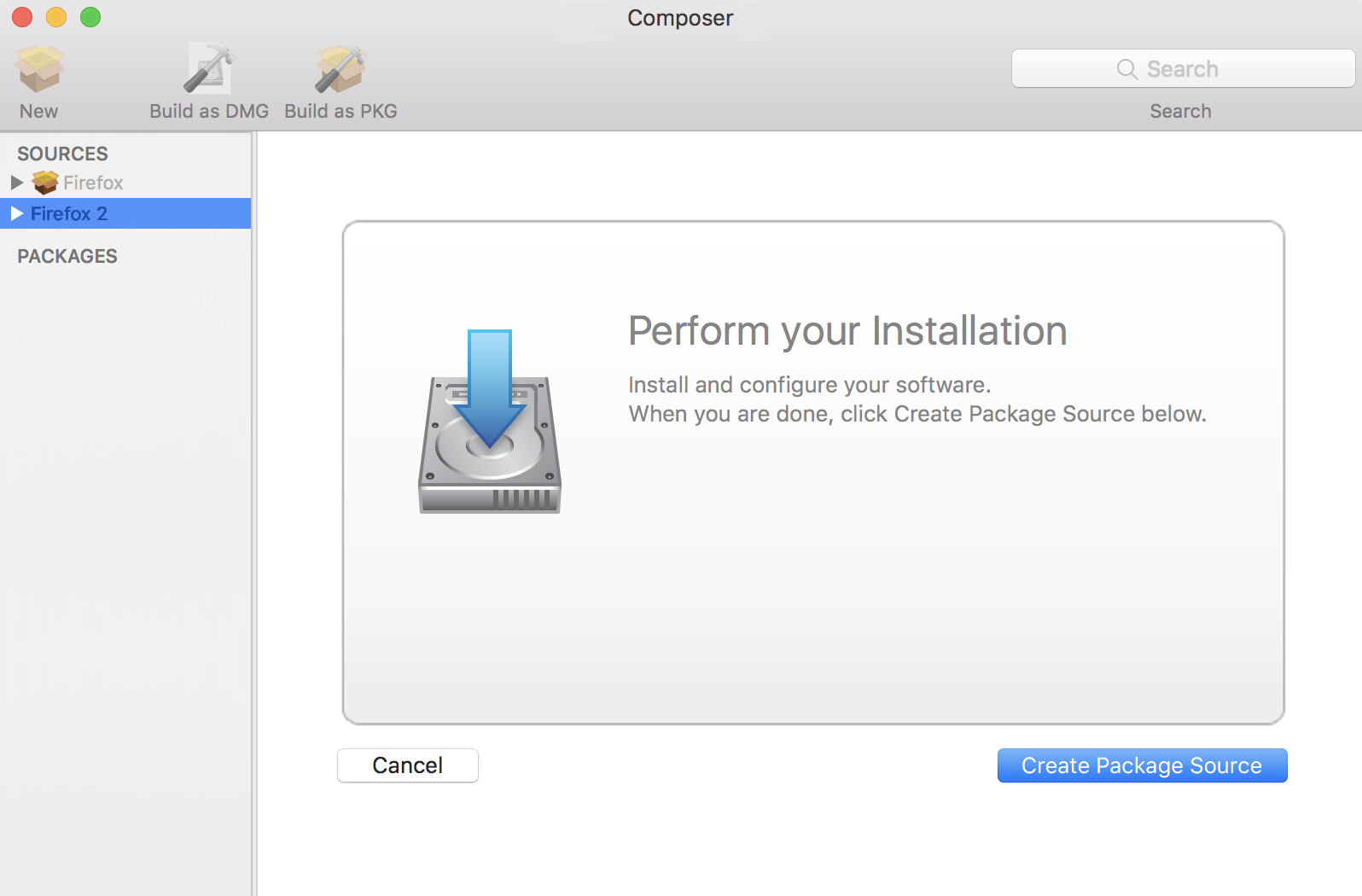

  6. Installieren und konfigurieren Sie Ihre Software und klicken Sie dann auf Create Package Source (Paketquelle erstellen), um den „Nachher“-Snapshot zu erstellen.

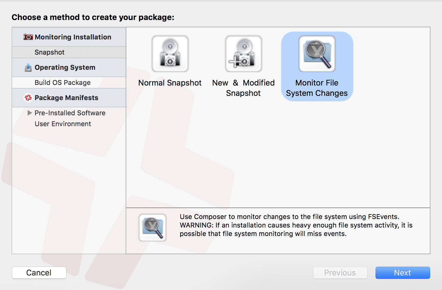

Beim Erstellen einer Paketquelle durch Überwachung des Dateisystems wird das Dateisystem von Composer mithilfe des in macOS integrierten FSEvents Framework auf Änderungen überprüft. Sobald eine Änderung erkannt wird, wird eine Benachrichtigung an FSEvents gesendet. Nach der Installation der Software werden die Änderungen von Composer analysiert. Die Paketquelle wird dann ausgehend von den Analyseergebnissen erstellt.
Beim Erstellen einer Paketquelle durch Überwachen des Dateisystems sind die folgenden Einschränkungen zu beachten.
  • Composer darf während des Installationsprozesses nicht geschlossen werden.
  • Sie dürfen sich während des Installationsprozesses weder abmelden noch einen Neustart durchführen.
  • Von FSEvents können je nach Anzahl der Aktivitäten im Dateisystem Ereignisse übersehen werden.

  4. Wählen Sie „Monitor File System Changes (Änderungen am Dateisystem überwachen)“ und klicken Sie dann auf Weiter.

  6. Installieren und konfigurieren Sie Ihre Software und klicken Sie dann auf Create Package Source (Paketquelle erstellen).

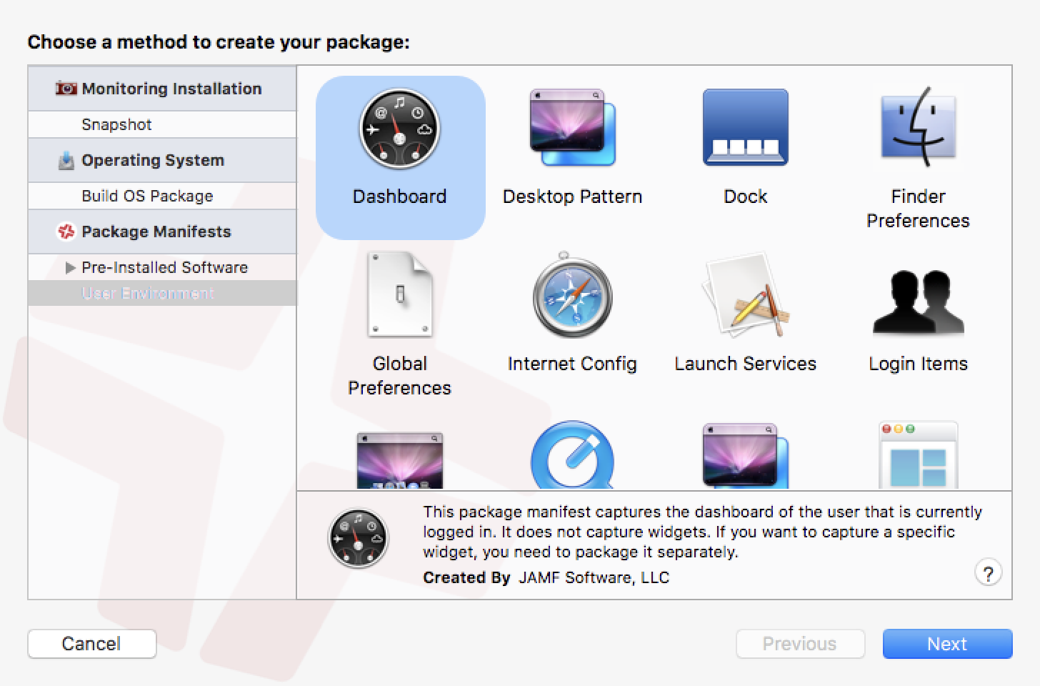

Sie können eine Paketquelle erstellen, indem Sie Einstellungen zum Aussehen und Verhalten der Benutzeroberfläche des Computers erfassen, z. B. im Zusammenhang mit dem Dashboard, der Anzeige und den globalen Einstellungen. Wenn in Composer ein Paketmanifest für die zu erfassende Einstellung verfügbar ist, können Sie die Paketquelle mit diesem Paketmanifest erstellen.
Um die von Composer für die Paketerstellung unterstützten Einstellungen anzuzeigen, klicken Sie unter „Package Manifest (Paketmanifest)“ auf „User Environment (Benutzerumgebung)“. Das Dateisystem wird von Composer gescannt und es werden Symbole für die Einstellungen angezeigt, für die Paketmanifeste verfügbar sind.

  3. Wählen Sie in der Seitenleiste unter „Package Manifests (Paketmanifeste)“ die Option User Environment (Benutzerumgebung).
  4. Wählen Sie die in die Paketquelle aufzunehmenden Elemente aus und klicken Sie auf Weiter.

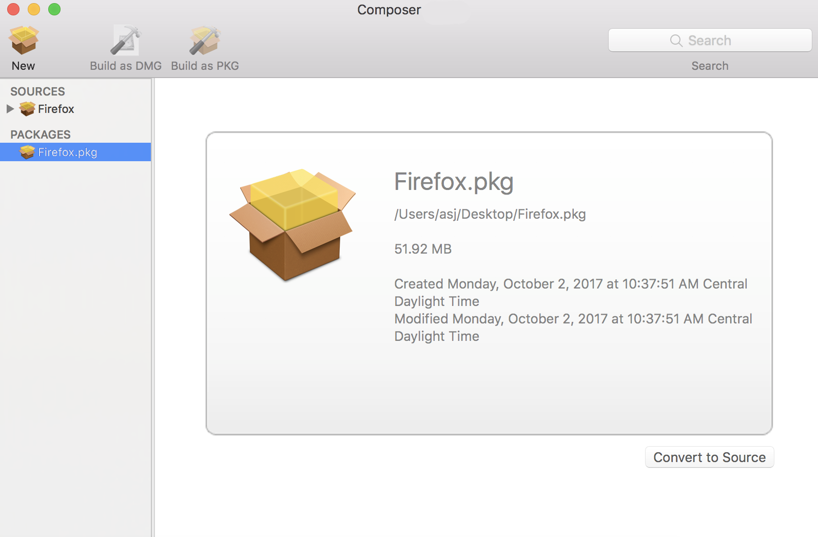

Sie können eine vorhandene Paketdatei im PKG-, DMG- oder MPKG-Format in Composer neu erstellen, indem Sie sie in eine Paketquelle umwandeln. Nach der Umwandlung in eine Paketquelle können Sie den Inhalt des Pakets bearbeiten und eine neue Kopie des Pakets speichern.
  1. Öffnen Sie Composer und melden Sie sich lokal an.
  2. Ziehen Sie das umzuwandelnde Paket per Drag & Drop aus Finder in die Seitenleiste von Composer.
    Das Paket wird unter „Pakete“ hinzugefügt.
  3. Wählen Sie das Paket aus und klicken Sie auf Convert to Source (Zu Quelle konvertieren).
    images/download/attachments/49217938/Convert_to_Source.png
    Nach Abschluss der Umwandlung erscheint in der Seitenleiste unter „Sources (Quellen)“ in eine neue Paketquelle.
    images/download/attachments/49217938/New_Package_Source_Location.png
