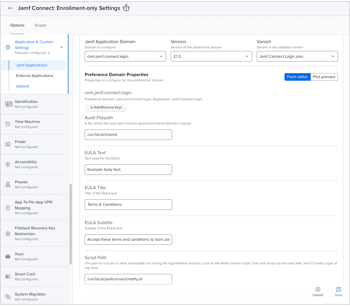

配置僅限於註冊的設定
最佳做法工作流程將涵蓋常見情境;但是,以下建議可能不適用於您的環境。
若您打算配置只能在註冊期間使用的 Jamf Connect 設定,您可以針對這些設定建立另一個組態設定檔。常見設定包括下列項目:
  • 可接受的使用原則設定
  • 通知畫面指令碼

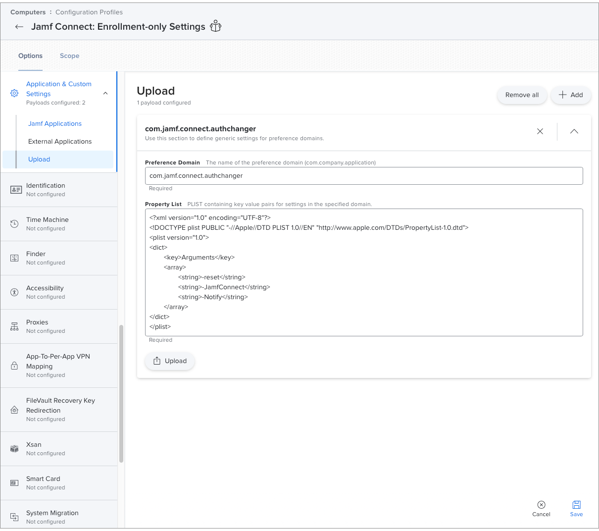

  • 啟用「通知」畫面的 authchanger 命令列引數。
建立包括下列「應用程式和自訂設定」承載的組態設定檔:
  1. 使用註冊限定設定來配置 com.jamf.connect.login 偏好網域。
  2. 若您的組織使用「通知」畫面,請在安裝 Jamf Connect 後配置 com.jamf.connect.authchanger 偏好網域,以啟用「通知」畫面。

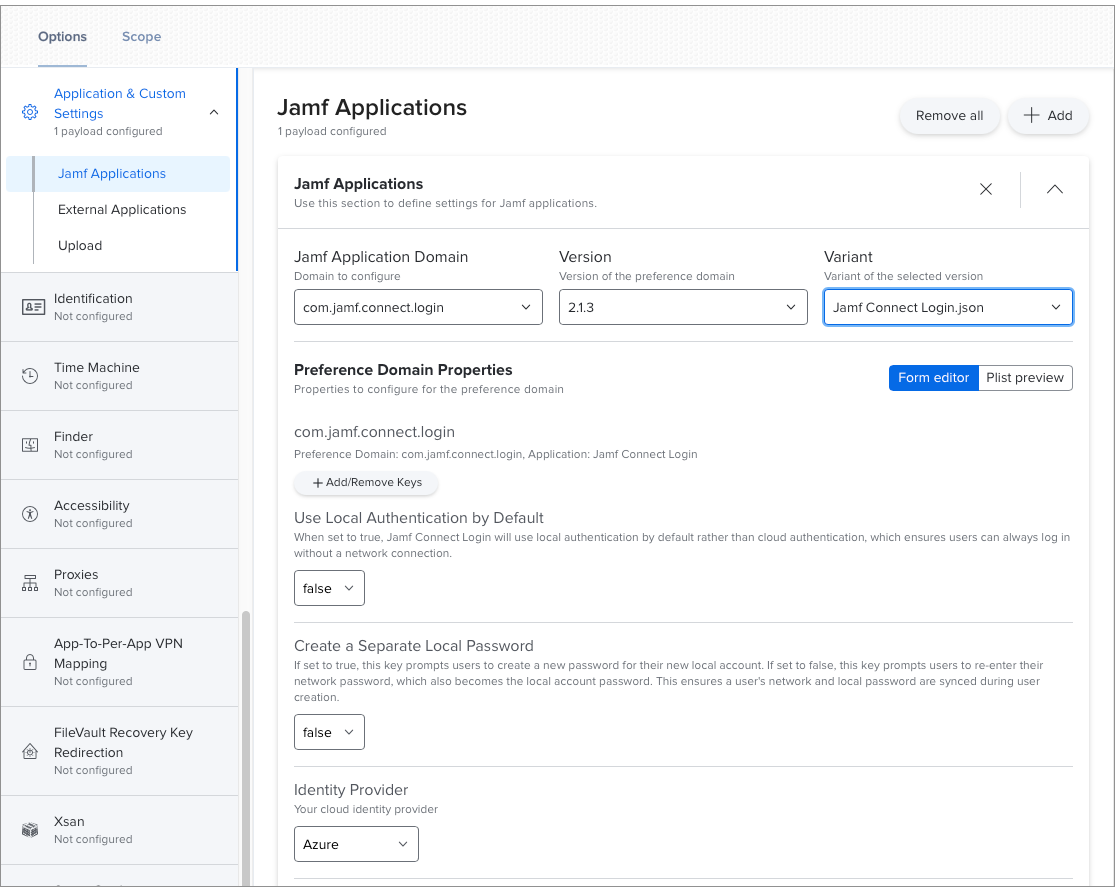

  7. Jamf 應用程式網域 快顯功能表選擇 com.jamf.connect.login
  8. 選擇您欲配置之偏好網域的版本。
    建議選擇最新版本。
  9. 變體 快顯功能表選取 Jamf Connect Login.json
    畫面上會顯示 Jamf Connect 偏好網域設定。
  10. 配置 Jamf Connect 設定。
    若要判定哪些是必要設定,請參閱 驗證設定
    最佳做法:
    Jamf 建議從承載中取消選取任何未使用的設定。這可防止 Jamf Pro 納入組態設定檔中的空白金鑰值組。

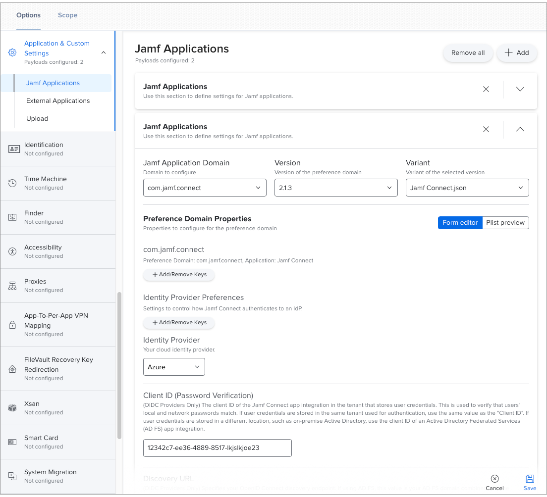

  11. 若您打算在您的組織中使用 Jamf Connect 功能表列應用程式,請按一下 新增,以配置 Jamf Connect 功能表列應用程式偏好網域 (com.jamf.connect) 的設定。
