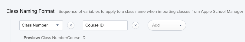

課程命名和說明格式
與 Apple School Manager 整合時,您可以在 Jamf Pro 中選擇變數,用來匹配 Apple School Manager 中課程資訊的值。Jamf Pro 可讓您指定變數,當您從 Apple School Manager 將課程匯入到 Jamf Pro 時,將這些變數套用至課程名稱和課程說明。您可以指定下列設定的變數:
  • 課程命名格式 - 匯入課程時,變數會依您選取的順序套用至課程的顯示名稱。例如,若您選取「課程名稱」和「課程來源 ID」,則課程匯入 Jamf Pro 時的名稱會像這樣「Biology12345」。
 課程命名格式的預設值為「課程名稱」和「課程來源 ID」。
  • 課程說明格式 - 匯入課程時,變數會依您選取的順序套用至課程的說明。例如,若您選取「位置」和「講師」,則課程匯入 Jamf Pro 時的說明會像這樣「EauClaireSamanthaJohnson」。
 此設定會在下一次 Jamf Pro 與 Apple School Manager 進行已匯入課程的同步作業時,覆寫現有課程說明。

除了變數之外,您也可以套用自訂欄位至課程命名格式以區分變數,或輸入自訂文字。例如,若您選取「課程名稱」、自訂文字 和「課程來源 ID」,並在「自訂文字」欄位中輸入連字號 (-),則課程匯入 Jamf Pro 時的名稱會像這樣「Biology-12345」。

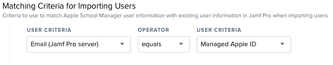

比對準則以便從 Apple School Manager 匯入使用者
當您整合 Jamf Pro 與 Apple School Manager 時,會選擇 Jamf Pro 使用者準則以便與 Apple School Manager 使用者準則進行比對。匯入 Jamf Pro 中的使用者會根據選取的使用者準則,與 Jamf Pro 中現有的使用者進行比對。
下表顯示您可用來比對從 Apple School Manager 匯入的使用者與 Jamf Pro 中現有使用者的準則。
Jamf Pro 使用者準則
電子郵件 (Jamf Pro 伺服器)
電子郵件
電子郵件 (Jamf Pro 伺服器)
受管理 Apple ID
使用者名稱 (Jamf Pro 伺服器)
來源系統識別碼
來源系統識別碼使用者名稱
使用者擴充屬性
受管理 Apple ID (Jamf Pro 伺服器)
受管理 Apple ID
預設準則會比對「電子郵件 (Jamf Pro)」與來自 Apple School Manager 的「受管理 Apple ID」和運算子「等於」。

  9. 使用 課程命名格式 選項,選取從 Apple School Manager 匯入課程時欲套用至課程名稱的變數。若要新增更多變數,可按一下 新增 並選取 變數自訂文字
    若要移除變數,按一下變數欄位旁的「X」。

  12. 選取準則來比對從 Apple School Manager 匯入的使用者與 Jamf Pro 中現有使用 比對準則以匯入使用者 選項的使用者:
    1. 從左方的 使用者準則 快顯功能表選取 Jamf Pro 或 Apple School Manager 使用者準則。
    2. 操作員 快顯功能表中選擇運算子。
    3. 從右方的 使用者準則 快顯功能表選取 Jamf Pro 或 Apple School Manager 使用者準則。
