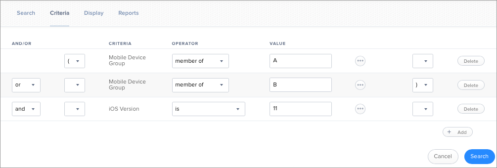

和/或群組
如果您有多項準則,可以使用「和/或」群組定義準則之間的關係,並建立邏輯來納入您要包含在進階搜尋中的裝置。下列群組可在使用多項準則時使用:
  • 只有滿足所有相關準則的裝置才會包含在成員資格中。
  • 滿足任一相關準則的裝置將會包含在成員資格中。
若需要更複雜的邏輯來定義準則之間的關係,可以使用圓括號快顯將準則設為同一群組。

  6. 和/或 快顯功能表選擇運算子,以指定準則之間的關係。
  7. 若要將準則設為群組並加入多項操作,可從快顯功能表選擇括號,並在您要設為群組的準則前後加上括號。
    搜尋中的操作會依列出的順序執行 (從上到下)。
