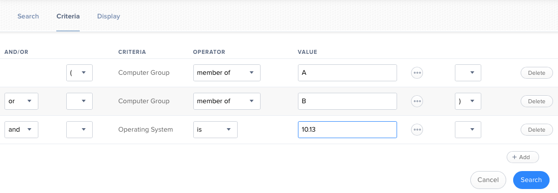

和/或群組
如果您有多項準則,可以使用「和/或」群組定義準則之間的關係,並建立邏輯來納入您要包含在進階搜尋中的裝置。下列群組可在使用多項準則時使用:
  • 只有滿足所有相關準則的裝置才會包含在成員資格中。
  • 滿足任一相關準則的裝置將會包含在成員資格中。
若需要更複雜的邏輯來定義準則之間的關係,可以使用圓括號快顯將準則設為同一群組。

  5. 按一下 準則 索引標籤並新增搜尋準則:
    1. 按一下 新增
    2. 針對您要新增的準則按一下 選擇
      注意:
      此處只會列出您最常用的 30 個準則。若要顯示其他準則,按一下 顯示進階準則
    3. 操作員 快顯功能表中選擇運算子。
    4. 欄位中輸入值,或按一下 瀏覽,以瀏覽值。
    5. 視需要重複步驟 a 到 d 以新增準則。
  6. 和/或 快顯功能表選擇運算子,以指定準則之間的關係。
  7. 若要將準則設為群組並加入多項操作,可從快顯功能表選擇括號,並在您要設為群組的準則前後加上括號。
