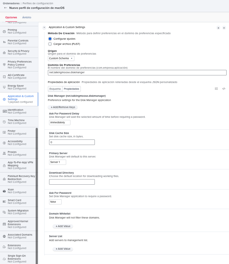

La siguiente tabla contiene un manifiesto del esquema de JSON de muestra para la app de ejemplo «Disk Manager» (Gestor de discos), que consta de un encabezado y de varias propiedades de aplicación. En cada una de las filas de la tabla se muestra cómo generar el formulario y se presenta el formulario tal y como aparece en Jamf Pro.

Interfaz de Jamf Pro
Después de añadir el manifiesto del esquema de JSON, Jamf Pro genera automáticamente una vista descriptiva de la lista de propiedades en la interfaz de Jamf Pro que te permitirá personalizar la app de un modo similar al siguiente:
