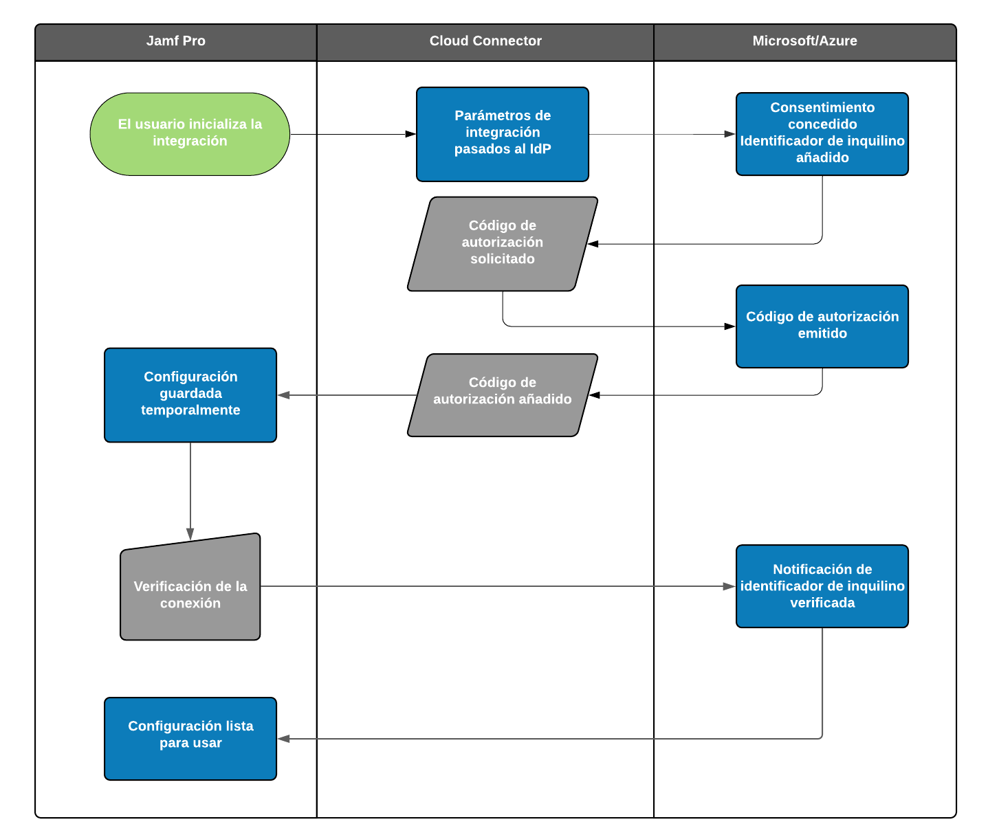

El siguiente diagrama muestra la integración típica de Jamf Pro y el IdP de Azure AD:
Después de recibir el consentimiento, la aplicación web Cloud Connector hace una autorización de un identificador de cliente dado y del identificador de instancia recibido con respecto a la terminal de autorización de Azure. Como resultado, Azure responde con un código de autorización. Este código se devuelve con el identificador de instancia a Jamf Pro. Una vez que Jamf Pro recibe el conjunto de datos de la aplicación web Cloud Connector, verifica el código de autorización recibido. Si no hay problemas con el conjunto de datos, la configuración se guarda. Este enfoque se asegura de que Jamf Pro limita el uso de los datos del inquilino de Azure solo al cliente/aplicación permitido.
La versión de TLS usada para proteger los datos en tránsito es 1.2 o superior con Perfect Forward Security (PFS). Jamf Pro siempre intentará negociar antes el protocolo superior.

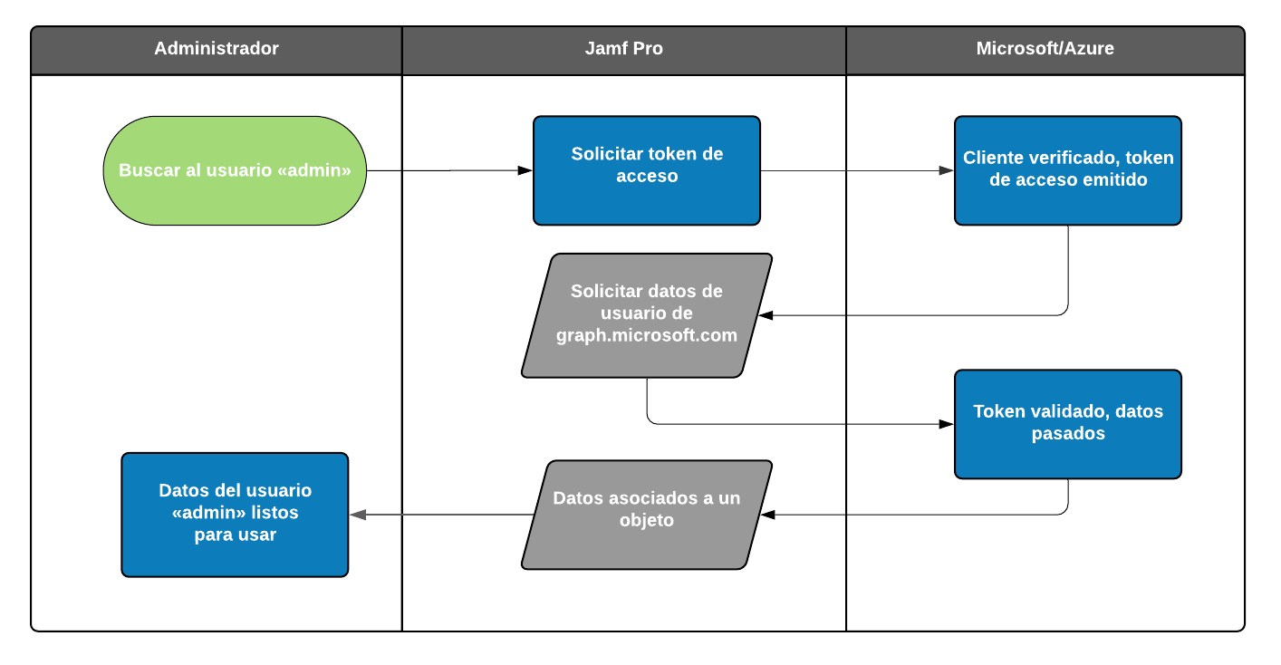

Cuando la conexión con Azure está activada, Jamf Pro puede enviar consultas de información del directorio desde Azure. El siguiente diagrama muestra el flujo típico de las consultas de datos del directorio.
Cuando el administrador inicializa la consulta del directorio, Jamf Pro solicita un token de acceso de Azure mediante el proceso Client Credentials (Credenciales de cliente). Una vez concedido el token, Jamf Pro envía consultas de datos del directorio a través de la API Microsoft Graph. Una vez que el cliente está verificado correctamente, se devuelve un conjunto de datos. Jamf Pro asocia estos datos a un objeto, que luego puede usarse en procesos de directorio en Jamf Pro. Si quieres más información sobre la API de REST de Microsoft Graph, consulta Referencia de la API de REST de Microsoft Graph versión 1.0.
